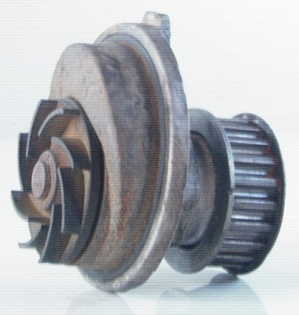

As palhetas são as aletas do rotor q movimenta a água criando a pressão, geralmente se deterioram com o uso devido ao contato com as impurezas da água e do própio aditivo para radiador. Antigamente tinha um kit d reparo q era o rotor, eixo e polia, mas agora só encontra o conjunto completo ($ 50 a 80), mas vale a pena trocar para manter uma boa temperatura. Imagem
